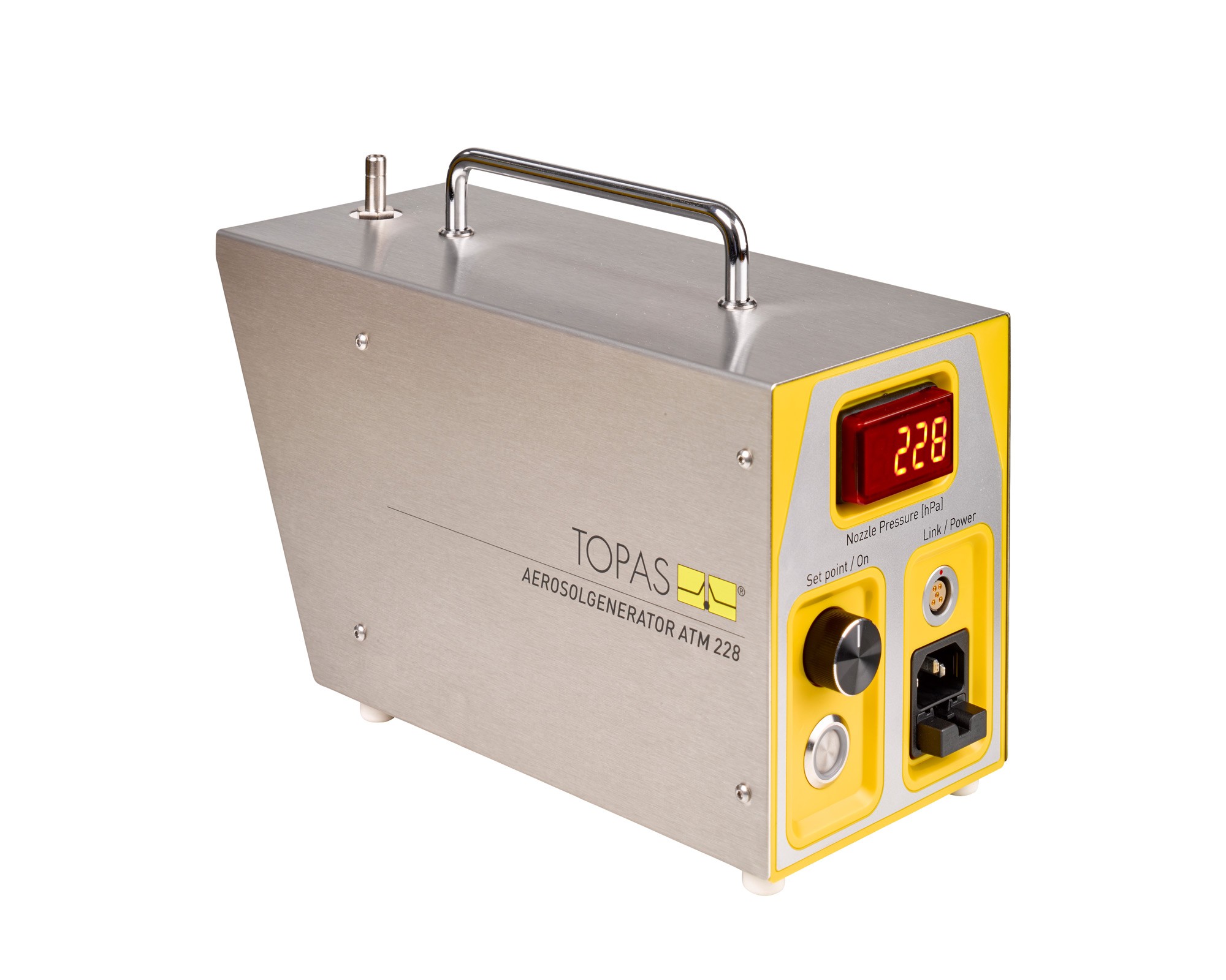

ATM228气溶胶发生器
ATM228气溶胶发生器是在ATM226气溶胶发生器基础上升级而来,用于从纯液体、溶液和悬浮液中生成测试或校准气溶胶。发生器符合VDI 3491-2的所有要求。 气溶胶的产生是通过无刷压缩机实现的。因此不需要提供外部压缩空气。通过喷嘴压力控制空气流速,可产生可重复和长期稳定的气溶胶。在极低的空气流量下以及在非常低的颗粒生产速率下,电机也可重复稳定运行。
一、产品简介

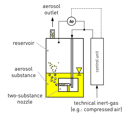

四、操作原理
对于要雾化物质(气溶胶物质)的分散,ATM228配备有由Topas GmbH设计的双相喷嘴。该喷嘴在气溶胶物质(浸没式操作模式)内运行,包括两个进口,用于供应空气和气溶胶,以及气溶胶出口。
图2 气溶胶产生原理:按照VDI3491-2
浸没操作模式的双相喷嘴
设定一定的空气流量后会在在气溶胶物质的喷嘴入口处产生负压。因此,气溶胶物质流入喷嘴的扩散区,在该扩散区,气溶胶物质和气流汇聚并形成气泡,气溶胶物质通过气泡传送。最后由于液体表面的气泡破裂,离开发生器的雾滴气溶胶被释放。

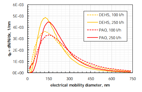

发生器出口处的液滴尺寸分布取决于喷嘴压力以及空气和气溶胶物质的物理性质(密度、动力粘度、表面张力)。
发生器使用DEHS或PAO物质会导致粒径分布在最难过滤的粒径范围内(最易穿透的粒径MPPS≈0.2µm)。
图3 DEHS和PAO产生的气溶胶尺寸分布
(差电迁移率分析)

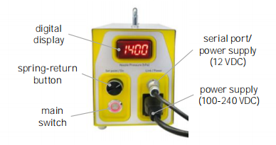

ATM228可手动或远程控制操作(可选),并具有喷嘴压力设定值和实际值的数字显示。
